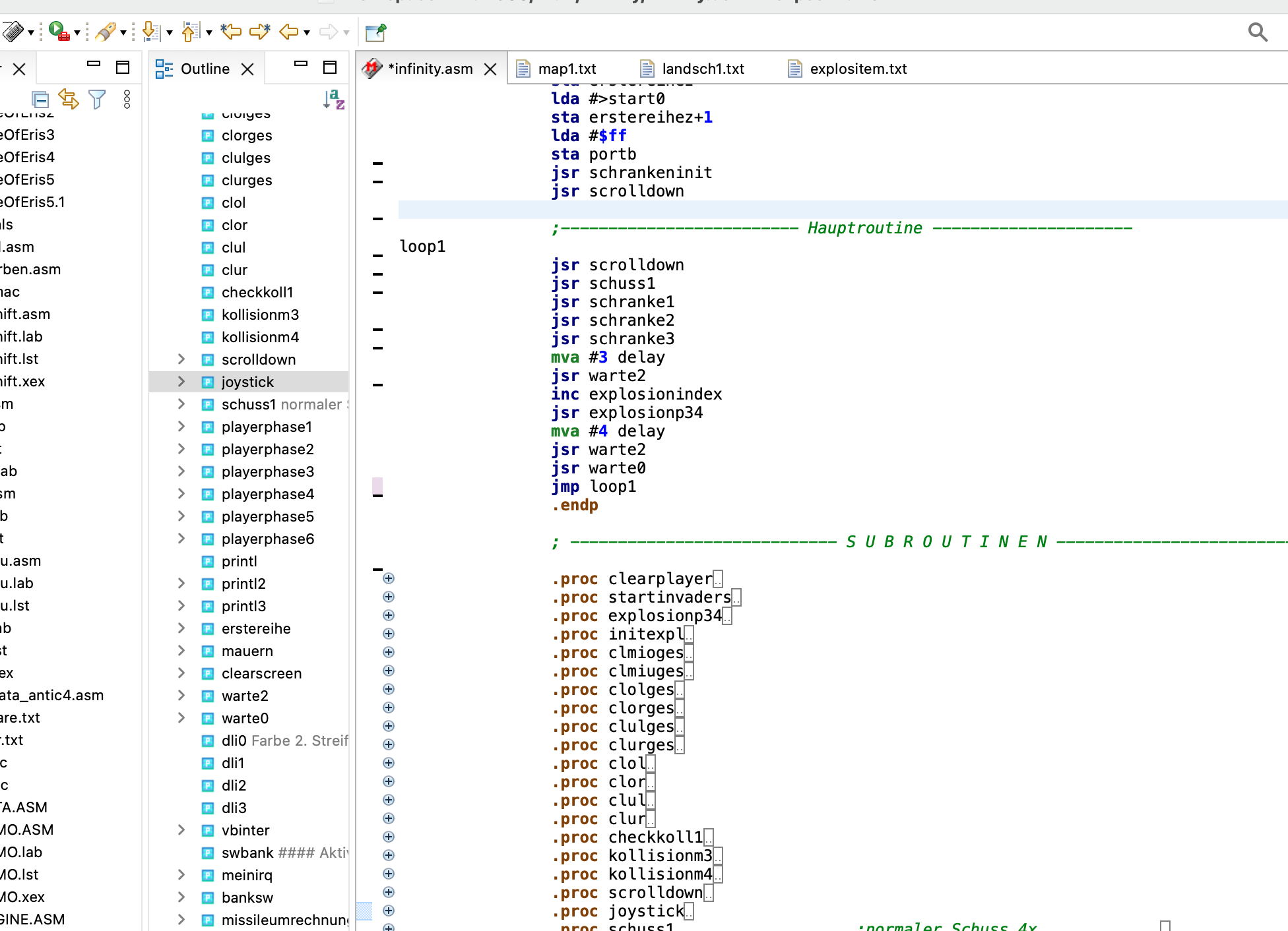

Wenn man längere Programme schreibt, kann es schnell unübersichtlich werden. Daher nutze ich die .proc / .endp Funktion - es ist wie so eine Art Objective Programmierung. Damit baue ich ganz viele kleine manchmal auch etwas größere Programmroutinen, die ich immer wieder auch aus anderen Programmteilen nutze. Diese Proc´s kann man bei Mads auf- und zuklappen, so habe ich immer beim programmieren eine wirklich gute Übersicht!! Aber jeder muss da seinen eigenen Weg finden!!
Dr. Irata schrieb: Bildschirmfoto 2024-03-24 um 13.41.52.png
so sieht das bei mir aus, wenn ich programmiere... ist ein kleiner Ausschnitt meines aktuellen Projektes...
Puh, da hätte ich aber schon längst ausgelagert in externe Dateien. Aber ja, ich mache sowas auch nicht sofort, sondern, nur dann, wenn es mir zu viel wird. Oft schreibe ich drauf los. Dann wird es auch so eine Mega Datei. Wenn das Projekt dann aber länger benötigt, um fertig zu werden, lagere ich dann irgendwann aus. Das ist dann doch übersichtlicher.
... ja das mit ausgelagerten Dateien habe ich auch im ersten Projekt gemacht, so ist es für mich übersichtlicher ...
